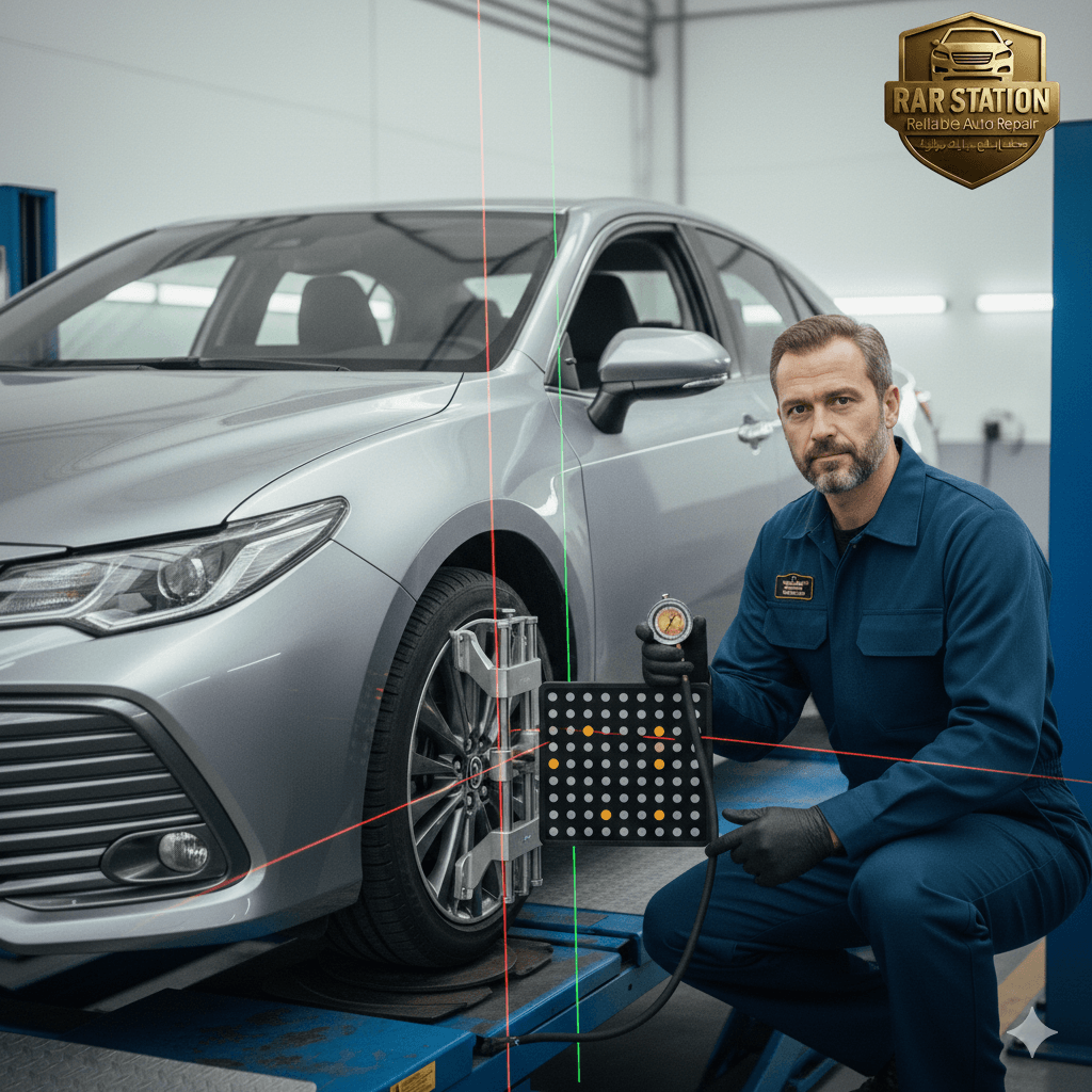

1- الزوايا (Wheel Alignment): "القائد المعووج"
السبب الرئيسي والأكثر شيوعاً للحدفان. لو زوايا العجل مش مظبوطة (Toe, Camber, Caster)، الكاوتش بيكون ماشي "متشعلق" أو "ممسوح" بدل ما يكون مستقيم، وده بيخلي العربية تسحب لاتجاه الميل.
العرض: العربية بتحدف أول ما تسيب الدركسيون، أو الدركسيون نفسه بيكون معووج وأنت ماشي طوالي. الكاوتش ممكن يكون فيه مسح غير منتظم (مسح داخلي أو خارجي).
إزاي تتأكد؟
جرب تسيب الدركسيون على طريق مستوي تماماً؛ لو العربية انحرفت بسرعة، يبقى احتمال كبير زوايا.
افحص الكاوتش بالعين المجردة؛ أي مسح غريب على جانب واحد من الإطار يشير لمشكلة زوايا.
أفضل طريقة هي عمل فحص زوايا على جهاز ليزر احترافي.
الحل: ضبط زوايا احترافي على جهاز ليزر.

4- فرق ضغط الكاوتش (Uneven Tire Pressure): "الضغط غير المتكافئ"
لو ضغط الهواء في كاوتش ناحية مختلف عن الناحية التانية (مثلاً: كاوتش يمين 30psi وكاوتش شمال 20psi).
العرض: العربية بتحدف لاتجاه الكاوتش اللي ضغطه أقل. الحدفة بتكون محسوسة أكتر على السرعات البطيئة أو في المنعطفات.
إزاي تتأكد؟
افحص ضغط الهواء في جميع الإطارات بـ "عداد قياس ضغط الكاوتش".
الحل: ضبط ضغط الهواء في جميع الإطارات حسب توصيات الشركة المصنعة (المكتوبة على قايم باب السائق أو في الكتالوج).
