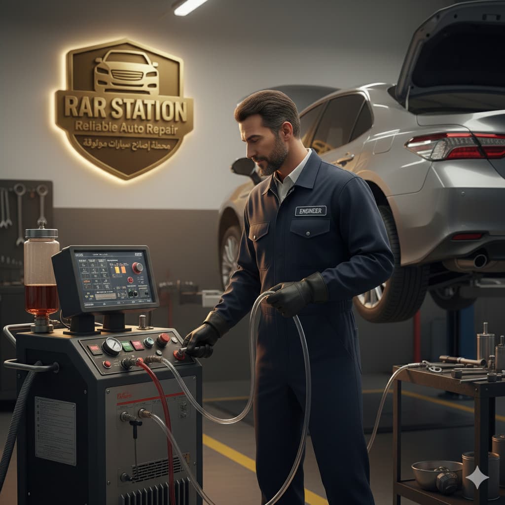

⚙️ تغيير زيت الجير بالجهاز: الحقيقة التقنية بين الفائدة، الضرر، والإشاعات
في الآونة الأخيرة، تحول جهاز تغيير زيت ناقل الحركة (ATF Exchange Machine) إلى مادة للجدل؛ فالبعض يراه "الحل الأمثل" لإعادة الحيوية لناقل الحركة، بينما يراه آخرون "مخاطرة" قد تضر الفتيس. والحقيقة التقنية تقع بين الطرفين، وتعتمد بشكل أساسي على حالة ناقل الحركة نفسه وطريقة التنفيذ وليس على الجهاز وحده.
🧠 القاعدة الهندسية: كيف يعمل ناقل الحركة؟
ناقل الحركة (AT / CVT / DCT) ليس مجرد مجموعة تروس ميكانيكية، بل هو نظام هيدروليكي دقيق يعتمد على زيت ATF كعنصر تشغيل أساسي.
وظائف الزيت داخل النظام:
- نقل الضغط الهيدروليكي لتفعيل الكلتشات وتغيير السرعات
- تبريد مكونات ناقل الحركة الداخلية
- توفير معامل الاحتكاك المناسب لعمل الكلتشات بشكل صحيح
أي تدهور في خصائص الزيت يؤدي مباشرة إلى تغير في أداء ناقل الحركة وسلوك النقلات.
🔧 الفرق الجوهري: التغيير اليدوي vs الجهاز
1. التغيير اليدوي (Drain & Fill)
يعتمد على تفريغ الزيت بالجاذبية من الكارتير فقط.
✔ يتم استبدال جزء من الزيت (عادة 40% إلى 60%)
✔ يبقى جزء كبير داخل:
- محول العزم (Torque Converter)
- مجاري الزيت الداخلية
- مبرد الجير
➡️ النتيجة: زيت جديد ممزوج بزيت قديم.
2. التغيير بالجهاز (ATF Exchange Machine)
يعمل بنظام تدفق مستمر أثناء تشغيل المحرك، حيث يتم:
- ضخ زيت جديد بنفس معدل خروج الزيت القديم
- استخدام دورة مغلقة عبر خطوط التبريد
✔ يحقق نسبة استبدال تصل إلى 85% – 95% في التطبيقات الواقعية
✔ يشمل الزيت داخل المحول والمجاري الداخلية بشكل أكبر بكثير من الطريقة التقليدية
