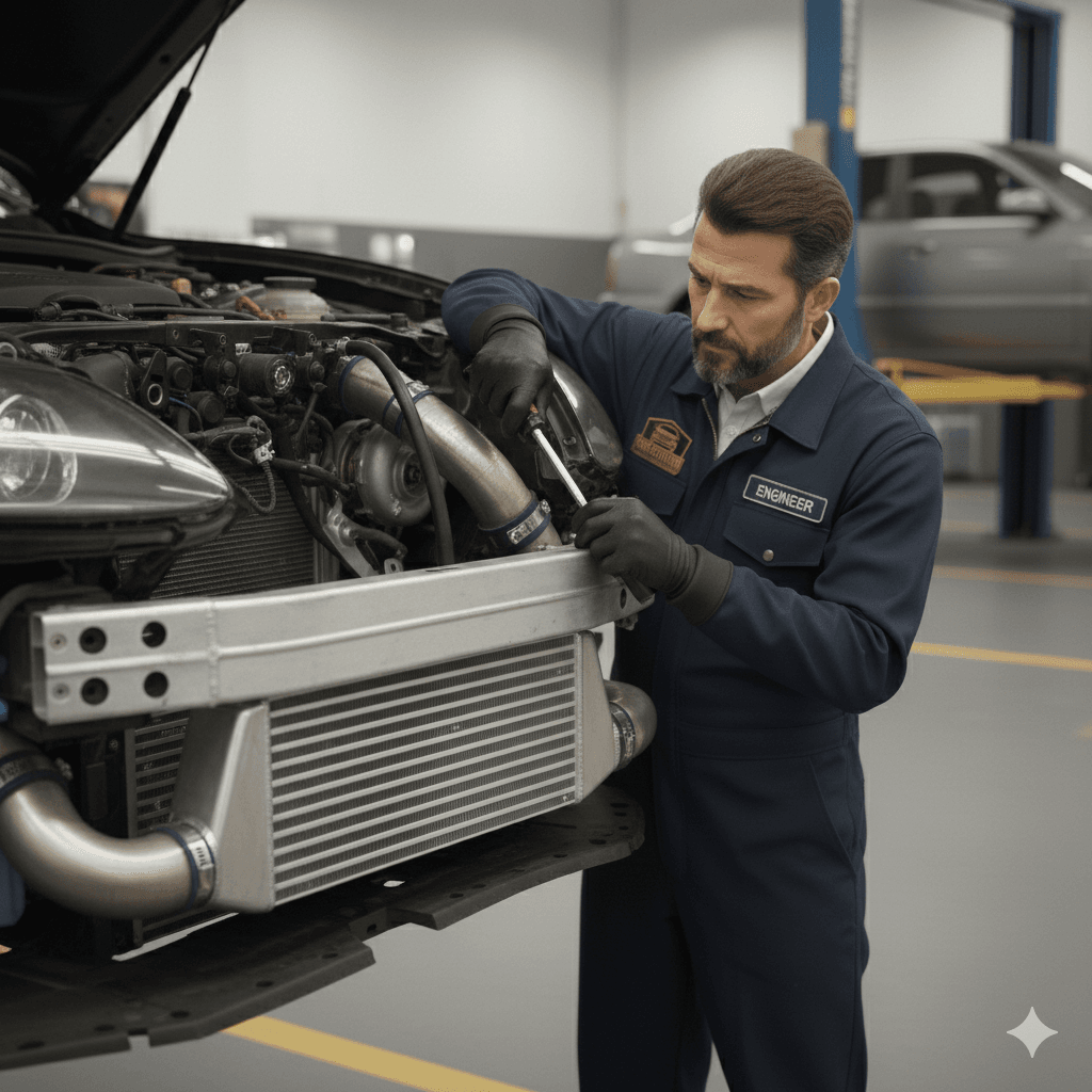

نظام الشحن التوربيني يعتمد على دورة مغلقة ومحكمة. أي تهريب في الهواء المضغوط (Boost Leak) أو سخونة زائدة في الهواء نتيجة عطل الـ Intercooler سيجعل محرك سيارتك يفقد أكثر من 40% من قوته ويتحول لمحرك ضعيف ومكتوم.
ضعف سحب ملحوظ: تشعر أن المحرك "نايم" ولا توجد دفعة القوة المعتادة من التربو.
زيادة الـ Turbo Lag: تأخر استجابة المحرك بشكل كبير عند الضغط على الدواسة.
صوت صفير أو "هسهسة" (Hissing): سماع صوت تسريب هواء من مقدمة السيارة عند زيادة ضغط التربو.
دخان أسود من الشكمان: نتيجة دخول هواء أقل مما حسبه الكمبيوتر، فيصبح الخليط "غني بالوقود" (Rich Mixture).
1- 🛠️ السبب الأول: تسريب الهواء في خراطيم الشحن (Boost Leak)
كيف يسبب المشكلة؟ خراطيم الـ (Turbo Hoses) تتعرض لضغط وحرارة، مما يسبب تشققها أو ارتخاء "الأفيزات". أي خرم بسيط يهرب الهواء المحسوب، فيفقد المحرك ضغط الشحن (Boost). التشخيص الفني: فحص وصلات الكاوتش (Silicone/Rubber boots) بحثاً عن آثار زيت (الزيت غالباً يخرج من مكان التسريب) أو استخدام "اختبار الدخان" (Smoke Test).
الحل الصحيح: تغيير الخراطيم المقطوعة واستبدال المشابك (Clamps) بأنواع أصلية أو "T-bolt" لضمان عدم الإفلات تحت الضغط العالي.
2- 🛠️ السبب الثاني: انسداد أو تلف الـ Intercooler
كيف يسبب المشكلة؟ الـ Intercooler يقع في مقدمة السيارة، وقد ينسد من الخارج (أتربة وحشرات) مما يقلل التبريد، أو ينسد من الداخل نتيجة تراكم بخار الزيت الكثيف، مما يعيق حركة الهواء. التشخيص الفني: فحص حرارة المواسير قبل وبعد الـ Intercooler؛ إذا كانت الماسورة الخارجة منه ساخنة جداً، فهو لا يقوم بوظيفته. الحل الصحيح: تنظيفه من الخارج بمحرك هواء/ماء (بحذر)، أو غسله من الداخل بمواد مذيبة للزيوت إذا كان الانسداد داخلياً.
3- 🛠️ السبب الثالث: عطل صمام التنفيس (Blow-Off / Bypass Valve)
كيف يسبب المشكلة؟ وظيفته حماية التربو عند رفع قدمك عن الدواسة. إذا "علق" وهو مفتوح، سيهرب ضغط التربو باستمرار للهواء الجوي ولن تشعر بالعزم. التشخيص الفني: سماع صوت "تنفيس" مستمر حتى أثناء التسارع، أو ظهور كود (Underboost) على جهاز الفحص. الحل الصحيح: تنظيف الصمام من الكربون أو استبداله إذا كان "الرق" الداخلي (Diaphragm) مقطوعاً.
4- 🛠️ السبب الرابع: حساس الـ MAP وحساس ضغط التربو
كيف يسبب المشكلة؟ حساس الـ (Manifold Absolute Pressure) هو الذي يخبر الكمبيوتر بقيمة الضغط. إذا كان الحساس ملوثاً بالزيت، سيعطي قراءة أقل من الحقيقة، فيقوم الكمبيوتر بتقليل كمية البنزين، مما يضعف السحب فوراً. الحل الصحيح: تنظيف رأس الحساس بـ (Electronic Cleaner) جاف، والتأكد من عدم وجود زيت كثيف في مواسير الشحن.
💡 نصيحة الأداء العالي
زيت في المواسير؟ وجود مسحة زيت خفيفة جداً في مواسير التربو أمر طبيعي، لكن لو لقيت "بركة" زيت، ده معناه إن التربو بدأ يهرب زيت من الجوانات ولازم يتصلح قبل ما يسد الـ Intercooler.
الأفيزات: دائماً شيك على تربيط مواسير الشحن بعد أي عمرة أو صيانة، لأن نص مشاكل التربو بتطلع في الآخر "أفيز مهوي".
