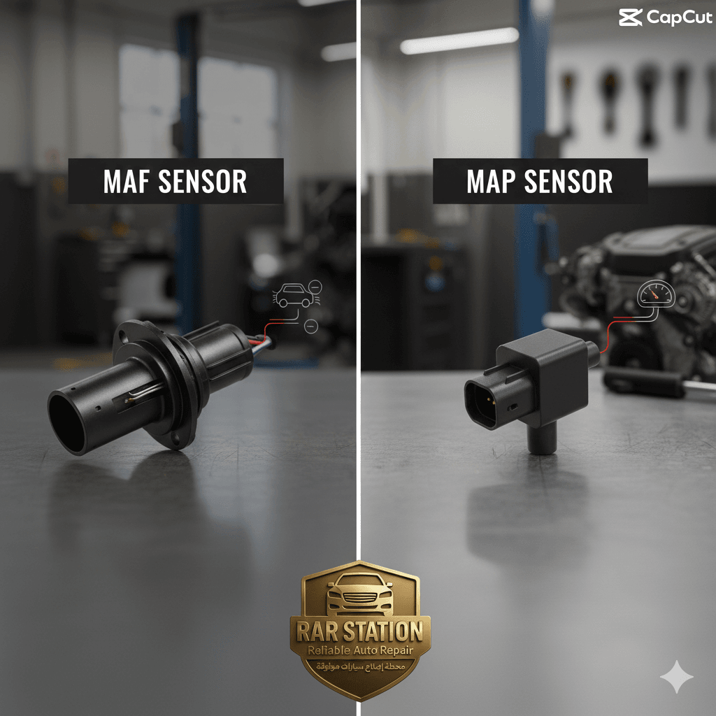

1- 🛠️ السبب الأول: تلوث أو تلف حساس الـ MAF (Mass Air Flow)
كيف يسبب المشكلة؟ يقوم هذا الحساس بقياس "كتلة" الهواء الداخل. عند تراكم ذرات الغبار أو الزيت (بسبب فلتر هواء رديء) على السلك الحراري بداخله، يرسل قراءات خاطئة للكمبيوتر، فيحدث اضطراب في الخليط.
كيف نتأكد 100%؟
جهاز الأعطال: ظهور أكواد مثل P0101 أو P0102.
البيانات الحية (Live Data): مراقبة قراءة الهواء بالجرام/ثانية؛ إذا كانت القراءة ثابتة ولا تتغير مع الضغط على الدواسة، فالحساس تالف أو متسخ.
الحل الصحيح: تنظيف الحساس بـ بخاخ خاص (MAF Cleaner) فقط. تحذير: لا تلمس الحساس بيدك ولا تستخدم منظفات زيتية (مثل WD40) لأنها ستتلفه تماماً.
2- 🛠️ السبب الثاني: خلل حساس الـ MAP (Manifold Absolute Pressure)
كيف يسبب المشكلة؟ هذا الحساس يقيس الضغط داخل مجمع السحب (المانيفولد). إذا تعطل أو انسد مدخله بالزيوت، يعتقد الكمبيوتر أن الحمل على المحرك مختلف عن الواقع، فيؤخر أو يقدم توقيت الحرق (Timing)، مما يسبب التقطيع.
كيف نتأكد 100%؟
جهاز الأعطال: ظهور أكواد مثل P0105 إلى P0109.
الفحص البصري: التأكد من عدم وجود انسداد في الفتحة الصغيرة للحساس أو تآكل في الخرطوم الواصل إليه (إن وجد).
الحل الصحيح: استبدال الحساس إذا تبين خلل في إشارته الكهربائية (Signal Voltage).
3- 🛠️ السبب الثالث: أكسدة الفيش وتهريب الهواء (Air Leaks)
كيف يسبب المشكلة؟ أكسدة أطراف الفيشة الكهربائية تمنع وصول الإشارة الضعيفة (بالميلي فولت) بدقة. كما أن أي "تنفيس" هواء (Vacuum Leak) بعد حساس الـ MAF يجعل الهواء يدخل للمحرك دون أن يمر على الحساس، فتبرز مشكلة السحب المتغير.
كيف نتأكد 100%؟
فحص الضفيرة والفيش والتأكد من عدم وجود أملاح أو أكسدة خضراء.
التأكد من إحكام "المنفاخ" الواصل بين الفلتر والبوابة.
الحل الصحيح: تنظيف الفيش بمنظف إلكترونيات جاف وإحكام غلق أي مصدر لتسريب الهواء الكاذب.
